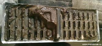

Re: Проблемы с печкой. Обогревом.
« Ответ #866 : 06 11 2015, 19:15:28 »
Чет я мыл и мыл свою печь,пока не заменил на в сборе с дизеля 3 литра .Она там толще в 1,5 раза.Тока трос свой оставил на кран.Пока тепло.Морзы покажуть.
Если перегородка сгнила в бачке, хоть мой, хоть не мой. Зелёным показана. А так напрямую хлыщет))
« Ответ #867 : 06 11 2015, 19:18:48 »
Вот пример
