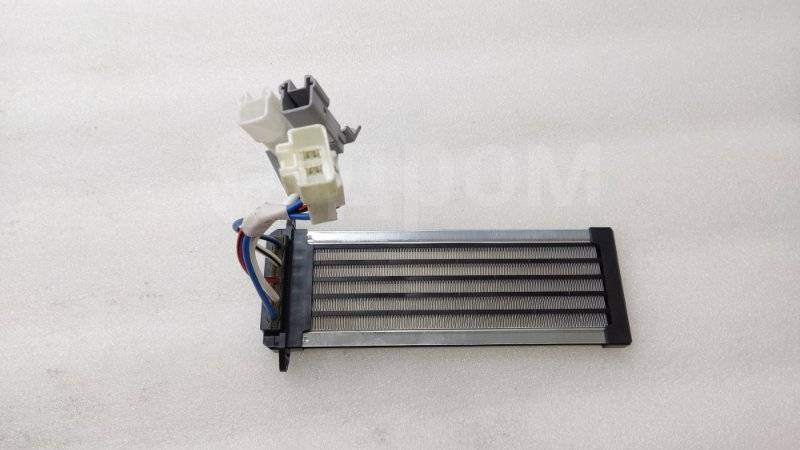

Видимо, не в курсе при каких условиях включается т.н. ТЭН в климате?
Одно из них как раз температура на максимум. Тыкать по полградуса долго...
Тааак) Это уже интересно, какой ТЭН? Где стоит? Для чего? Какие функции? Впервые слышу, что у бензина 4л какой то ТЭН

Толку от него - болт))
Тут тёрли: https://prado-club.su/forum/index.php?topic=181906.0

Пролистал тему, нет ни единого подтверждения реального наличия этого чуда на бензине 4л. Пороюсь в оригинальной схеме Тоцота
Рылся я там ранее, точно есть))
На дизеле толк от него большой, проверено.
