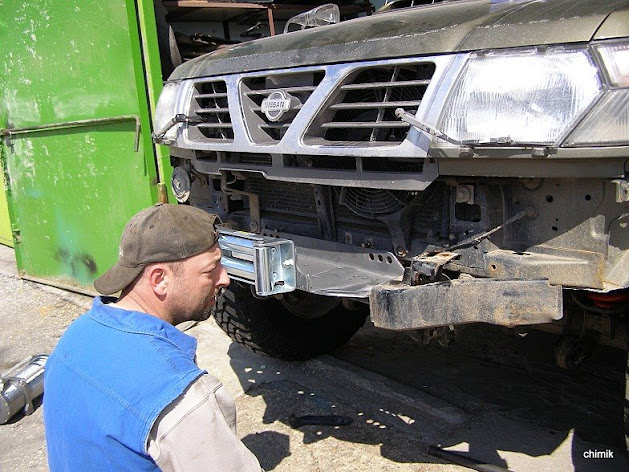

может кому навеет какие нить полезные мысли при установке....
не Тойота, но конструктивная мысль есть...
