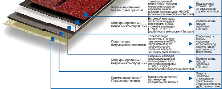

Та-а-а-ак...
Короче, г...? А из чего гибкая делается? И как она выгорает? Т.е. сравнение можно? Плюсы и минусы.
Я уж и не знаю, может, шифер положить? И покрасить его сверху под черепицу а?  ;)  Град у нас не бывает. Последний раз был лет 20 назад, наверное. Да и то не с яйцо.
Блин! Железяку не хочу! ОЧЕНЬ говёная местная и чуть лучше привозная, но намного дороже.
Гибкая черепица имеет в основе нетканый стеклохолст:
Кроме того, укладывается на сплошную обрешётку из влагостойкой фанеры или ОСП(OSB)3. Но и стоить будет такой пирог значительно дороже...
Выгорание цвета совсем незначительное, но из-за шершавой наружности может происходить запыливание поверхности кровли.
