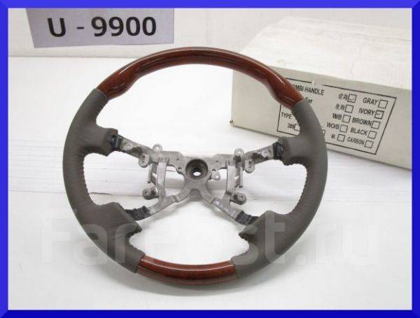

Я вот такой себе купил пока не поставил не когда .
Интересная игрушка. От чего это? Похож на наш, но логика, как у стопьсятого.
Интересно с таким деревом, черной кожей на 120 есть?
Вопрос от тойоты краун и марка х встанет руль на прадо 120 ?
