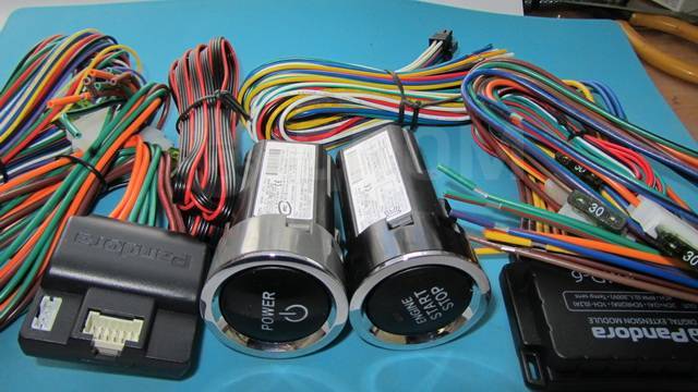

 Хочу использовать Тюнинг- комплект для запуска автомобиля с кнопки, от microelabdv (Владивосток)...
P.S. Давайте лучше здесь, может ещё кому пригодится, но если надо уйдем в личку
вот этот чтоль комплект
дело в том что некоторые модели Пандоры уже поддерживают кнопку
