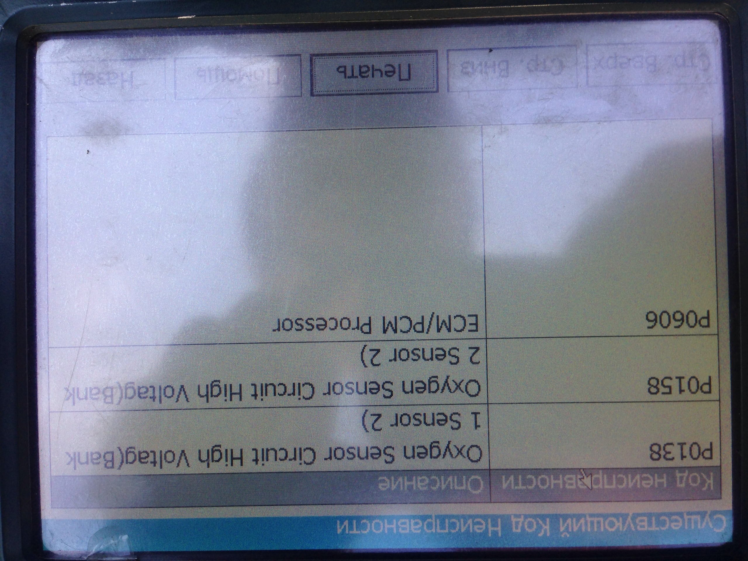

Уважаемые друзья, моя история началась примерно полгода назад.
Выскочила гирлянда: ошибка Р0430 ошибка банки 2 катализатор вроде как умер. И практически уже эта гирлянда не гасла. Пробовал стерать ошибку-толку не было.
Вчера в сервисе удалили оба первых катализатора: итог снова горит гирлянда: ошибки Р0138, Р0158, Р0606! В сервисе пожали плечами, типа фиг знает больше ниче сделать не можем. Я в ужасе, че опять происходит, сейчас читаю эту тему и понимаю, что надо было может начать с регулировки ГБО, которое поставил полтора года назад. Теперь вот не знаю что и делать. Съездить к газовщикам пускай посмотрят настройки ГБО, а что де это за ошибки Р0138 и Р0158???? Если к о знает в Москве или области толкового мастера подскажите пожалуйста координаты, буду очень признателен. Прадо 120, 2007 года, 4 л. В поведении машины странностей не заметил, расход газа в городе 18-19 литров. Виктор

Извиняюсь за перевёрнутое изображение, с телефона блин
Ну а что ты удивляешься ??? Ты вырезал каты, теперь лямбды выдают ошибку... Нужно или ставить обманку или возвращать каты.....
ЗЫ С Фруктом спишись, он соображает в этих ошибках и электронике, может подскажет чего....
http://www.prado-club.su/forum/index.php?topic=104186.0
Саратовские, отмечаемся ТУТ      Моя галерея ТУТ
